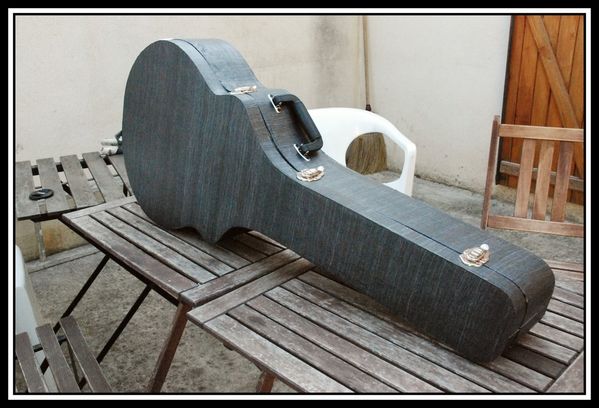

Un bilan après quelques mois d'utilisation... et la fabrication du case :
Le Case : C'est ennuyeux à faire... persque aussi compliqué qu'une guitare... mais pas le même intérêt au final ! Ca m'aura tout de même permis de m'initier au cintrage d'éclisse (en contreplaqué 5mm).

MessageSujet: Re: JB Alpha, Vernis 2.0   Sam 26 Juin - 11:20
cheers cheers cheers deja pour le case, ça ne doit pas etre évident a réaliser a la main.

Il est beau ton étui et tu as vraiment un sacré tour de main mais je reste dubitatif sur l'intérêt de se casser la tête sur un objet aussi peu ban..... qu'un étui de guitare ????? mais enfin chacun voit son intérêt.... Wink Wink Wink
MessageSujet: Re: JB Alpha, Vernis 2.0   Dim 27 Juin - 11:11
deja le defi
et puis le travail du cintrage prémice de la réalisation d'une archtop.
travail de collage des eclisses ebauché
et puis JB, c'est un cakou ! même pas peur : il cogne fort et il a peur de personne !
MessageSujet: Re: JB Alpha, Vernis 2.0   Dim 27 Juin - 11:47
Ta remarque est doublement pertinente : c'est assez chiant à faire... et ça coute plus cher que d'acheter un case chez Thoman (qui sera mieux fait que le mien en plus !!! ).
Mais...
1. J'avais décidé au départ de le faire... et j'avais donc acheté le matos (j'ai même acheté de quoi en faire 2 !!!)
2. C'était un bon entraînement au cintrage (j'ai bien vu ce qu'il ne fallait pas faire )
3. Cette guitare a un format vraiment inhabituel... je ne suis pas certain que j'aurais pu adapter un case existant.
4... le prochain je l'achète
Parce que c'est vraiment pas intéressant à faire (pour moi du moins)...
Et... Jean... cake toi-même

MessageSujet: Re: JB Alpha, Vernis 2.0   Dim 27 Juin - 13:38
Comme quoi on ne voit jamais tous les aspects d'un problème, la forme non conventionnelle de ta guitare et je te l'accorde, il vaut mieux s'entraîner au cintrage d'éclisses sur du contreplaq que sur du Rio centenaire.....
J'ai acquis récemment une guitare classique fournie avec un étui ultra léger mais quand même rigide, gainé toile mais intérieur comme un sarcophage de mousse rigide. Bon je ne le confirai quand même pas pour un vol en soute.....
Wink Wink Wink
MessageSujet: Re: JB Alpha, Vernis 2.0   Dim 27 Juin - 14:52
cheers cheers ce serait même sympa de dire deux mots sur cette expérience de cintrage Wink Wink Wink
MessageSujet: Re: JB Alpha, Vernis 2.0   Dim 27 Juin - 17:41
Hé bien, c'est un cintrage punk
Je n'avais pas de matériel pour cintrer... et je compte le faire moi même, comme d'hab.
Théoriquement donc, on prend un tube d'acier du diamètre en gros d'un tube PCV classique (on peut aussi prendre du tuyau de poêle).
On met une résistance électrique à l'intérieur, avec un rhéostat pour contrôler un peu la température.
Bon... j'avais pas le temps de faire ça... alors... j'ai pris un bout de tube d'acier qui trainait (5 cm de diamètre)... et mon camping gaz dessous pour chauffer.
Les éclisses ont trempé une heure dans la baignoire... donc dans de l'eau plus tiède que chaude...
Ensuite, le cintrage lui même se fait assez bien, en prenant des repères sur ou plier.
Le truc, c'est que dans le contreplaqué... il y a des fibres dans tous les sens... alors ça n'aime pas les pliages trop serrés...
Hors sur ma guitare.... il y a une courbe très serrées sur l'épaule... Donc j'en ai cassé une...
En fait j'ai tout cintré en deux étapes : une première douce, puis séchage, trempage et cintrage aux courbes définitives.
Après ce dernier, j'ai laissé sécher en fixant les éclisses au fond du case, avec les serres joints maison.
Après collage... le couvercle n'avait pas la même courbe que la boite...
Donc il a fallu tricher un peu : ajouter du bois par ci, en enlever par là...
Enseignements :
Le système camping gaz marche bien (il faut juste mettre des gants de cuisine pour cintrer, sinon...).
Il faut un moule pour arriver à ce que les éclisses soient bien droites.
