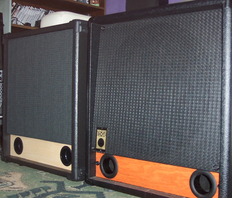

Bon, je reprends le sujet de ce matin, et le positionne dans " MATOS "......paraît plus logique.......donc je répète........
....Je viens juste de prendre les mesures des 2 bestiaux.......Je les avais positionné l'un à côté de l'autre, et l'Optim me paraissait un rien plus petit......de fait,
RE : 490X430X270
OPTIM : 485X425X265
..par contre 75 MM à l'Optim contre 70 MM au RE pour la partie accueillant les deux orifices en bas de l'enceinte.....qui eux sont du même diamètre ...Enfin, petit détail de conception, la grille de l'Optim est droite, celle du RE est légèrement incliné.........Et maintenant quelques photos.......

.... Laughing Laughing Laughing Laughing ......Trés proche à bas volume ( à 9H ), il se différencie dés que le son monte. Ainsi le volume à 12 heures, le RE, qui a réglage égal reste plus puissant, produit un son plus grave que l'optim.....ce dernier sonne à mon oreille plus acoustique que le RE.....En fait, mais je ne l'ai essayé qu'une 1/2 H en jonglant entre les deux, mon oreille a une préférence certaine pour l'Optim, justement car il semble plus clair et plus doux dans sa restitution sonore que le Reazer....
Bon tout cela est juste une première impression...L'expérience m'a montré qu'il faut un certain temps pour véritablement assimiler les différences notables ......Car à bas volume, la différence n'est pas flagrante.....par contre dés que l'on monte le son...Ensuite c'est une affaire de gout....Et puis, je n'ai que la JP20 pour tester.....Mon enf.... de luthier n'a toujours pas fini mon Ibanez 175 like....Or, j'aurais aimer entendre un classic 57 ......Le super 58 est un micro avec moins de caractère que le 57, et surtout beaucoup moins de dynamique.....Je dois l'appeler mercredi......
Donc, déjà, très très satisfait de cette enceinte, elle est pile poil dans le son que je recherche, entre acoustique et electrique, avec une jolie clarté bien chaleureuse......Sinon les 2 branchés ensemble.....permet une dispersion du son beaucoup plus ouverte même à bas volume.....Pour dire, l'AI à 9 heures avec les deux enceintes, c'est déjà confortable..Même si on note plus de volume en sortie sur le RE.... cheers cheers cheers cheers cheers

....Peut-être la différence de taille du caisson....Pourtant très minime....
RE : 490X43OX270
OPTIM : 485X425X265
...peut-être aussi la présence plus " présente " des fréquences basses....d'ou une impression de plus grande puissance..... study study study study study

s'il n'a pas reproduit a l'identique la qualité du bois doit influer, en quoi sont les RE ?
peut etre les events qui accordent les bass reflex avec une resonnance plus haute.
MessageSujet: Re: Reazer's Edge & Optim like   Lun 8 Nov - 22:32
je me permets de répondre pour François puisque j'ai pas mal participé au projet
la construction des 2 baffles est vraiment très très proche en dimensions, on s'est basé sur des mesures réalisées par Igor sur son RE...
Le bois des "Optim Guitare" est du CTP tout bouleau 18mm d'épaisseur (et 13 plis je crois) et là aussi je crois que c'est la même chose sur le RE...
les tubes bass reflex sont quasi identiques, je me suis servi d'un logiciel Eminence pour vérifier que c'était à peu près les bonnes dimensions pour une réponse optimale en basse fréquence
donc en conclusion ils devraient qd même sonner très "proches" tous les 2....

La seule différence par rapport au 12 de Razer dans l'architecture : j'ai été plus généreux dans la quantité et l'épaisseur des montants interne
Et c'est du 100% CP 18mm bouleau 13 plis

...Je viens de repasser une petite heure dessus..... drunken drunken drunken drunken drunken drunken ......L'Optim me convient beaucoup mieux.....avec ce très léger recul de cette heure à jouer dessus, et pour préciser mes observations d'hier, je dirais que cette légère différence de puissance ne vient pas des hp ni des composants puisqu'il s'agit des mêmes.....Mais serait à mon oreille comme une trés légère compression naturelle du son sortant de l'Optim....je n'ai pas cette sensation avec le RE.....alors est-ce la très légère digression opérée par Maître F-1 sur la quantité et l'épaisseur des montants comme il nous l'a signalé......En tous cas je me régale.... bounce bounce bounce bounce bounce bounce bounce bounce bounce .......Le RE a chaud aux fesses.........J'y retourne............. bounce bounce bounce bounce bounce bounce bounce
MessageSujet: Re: Reazer's Edge & Optim like   Mar 9 Nov - 12:47
.......Je viens de les peser........ Shocked Shocked Shocked Shocked Shocked Shocked ......14,9 KG pour le RE...............Et 16,9 KG pour l'Optim....................ce surplus doit avoir un influence sur le son...... scratch scratch scratch scratch scratch scratch ...En tous cas, ça sonne trés jazz.......... cheers cheers cheers cheers cheers cheers
