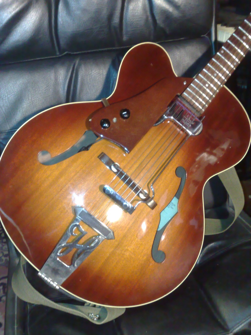

me suis enfin décidé a le monter, deux ans qu'il dort dans un tiroir.Resultat des courses : bien meilleur que le micro d'origine.
plus de niveau de sortie, bien détaillé ,une parenté avec le Mc Carty il me semble mieux respecter le caractère acoustique de l'Eagle, samples suivent

Ha oui, effectivement, ça le fait bien !
C'était quoi celui d'origine, tu sais ?
MessageSujet: Re: Micro Mc Carty   Lun 10 Jan - 9:04
...Effectivement, le montage ne dénature pas trop l'ensemble, je dirais même que ça lui donne une air " old style " bien à propos....... lorsqu'on entend le son, plus doute, on a l'impression d'avoir à faire à une bonne vieille gratoune des années 50/60...........Moi je dis, mariage réussi.....Tu as fait tout ça hier....Je serais curieux d'avoir ton avis aujourd'hui;;;;à tête reposé....Hier entre le montage, les photos, le slampe ...etc...on a peut-être moins de recul....Ce matin, tête reposée, au calme, l'avis peut-être plus précis..... Wink
En tous cas chapeau l'artiste.....

le micro d'origine est je crois un Schurr, Igor confirmera car il n'y a aucune marque dessus.Il n'est pas franchement mauvais mais souffre d'une notable perte de niveau sur la Mi aigue.
Sur le De Armond un detail qui m'avait échappe était le pourquoi des plaques noires face aux cordes Si er Mi .En fait le capot etant decoupé a ce niveau, le niveau sonore des cordes s"en trouve relevé. Ce micro a beaucoup de patate , grave et aigus, au point que je dois mettre les bases de l'ampli a 1 pour garder des basses bien seches.
Tone ouvert a fond le micro a un son tres clair tendant vers un micro milieu strato, son qui s'arrondit en baissant le tone.
Une des particularité de ce micro est qu'on peut le positionner dans l'espace bridge neck a volonté, je l'ai d'abord monté sans pickguard contre la touche, puis a cause de la cale en bois qui soutient le micro d'origine montée sous le pickguard, je l'ai positionné plus bridge. Il y a une nette difference de timbre entre les 2 positions. Si je le conserve sur cette gratte je referai un pickguard ou je ferai peter la cale.
Est ce que je vais le garder? penses que oui, mais il faut un moment pour decouvrir un micro, donc a voir.
MessageSujet: Re: Micro Mc Carty   Lun 10 Jan - 11:43
effectivement le son donne tout de suite une connotation "vintage", cela dit, ça vient sûrement ta prise de son, mais je ne le trouve pas très "couillu" !! j'ai déjà entendu plusieurs fois des guitaristes équipés de De Armond et, même si le caractère est là, leur son avait toujours nettement plus de "corps".
Après je pense qu'il faut l'apprivoiser un peu, notamment je vois que tu as immédiatement baissé tes basses, c'est peut être une erreur, à voir à l'usage.
Pour moi le son du DA c'est un peu le son d'un single coil mais avec un corps très riche et punchy
mais je crois que tu dois t'habituer à avoir un son radicalement différent avec une même guitare, quand tu auras "coupé le cordon" avec le son du micro d'origine, alors sûrement tu lui fera cracher le morceau !
