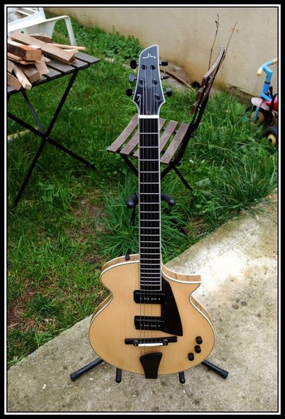

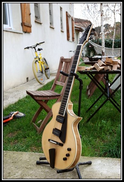

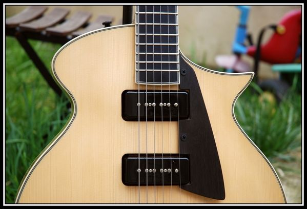

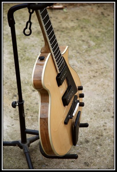

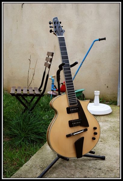

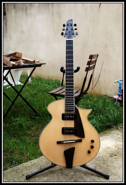

Bon... c'est presque fini !
Je rentrerai dans les détails plus tard, mais la guitare est montée, vernie, équipée... et elle marche !
La voici sous différent angles !
Il me reste à régler quelques problèmes électroniques : j'ai du bruit sur les deux dernières positions.
Il me reste aussi à finir le sillet : il n'est pas assez haut... il faut que je fasse une calle en ébène pour pourvoir creuser les gorges suffisamment...
Et il faudra que je remplace les méchantes vis du pickguard !!!

pourquoi ton chevalet est-il tellement incliné ? tu n'as pas prévu de compensation ?
MessageSujet: Re: JB Alpha, Vernis 2.0   Dim 21 Fév - 15:01
Splendide! et dire que c'est la première cheers cheers cheers cheers
ok avec Eric: la seule petite chose qui me dérange esthétiquement: le chevalet incliné
MessageSujet: Re: JB Alpha, Vernis 2.0   Dim 21 Fév - 15:39
Merci
Oui, le chevalet, il faut que je vois ça : le sillet est compensé... mais pas assez (3mm).
Je me tâte pour refaire le sillet en ébène pour avoir plus de marge.
Esthétiquement, ce ne sera pas un souci... sur le plan sonore, je préfère nettement l'os... donc faut voir.

superbe, la vue de trois quart nous montre comment elle s'eloigne d'une LP like pour aller vers le look d'un archtop 1/4 de caisse, ça m'avait pas frappé sur les photos précédentes, tres belle harmonie des teintes des bois avec un binding qui rend classe l'assemblage.
pour les améliorations les vis du pickgard tu l'as dit et le chevalet qui semble bien penché, as tu verifié l'intonnation avec un accordeur electronique pour etre obligé d'autant l'incliner, sur mes grattes j'ai guere plus de 3 mm entre le point le + haut (corde G et B) et le plus bas Mi grave
MessageSujet: Re: JB Alpha, Vernis 2.0   Dim 21 Fév - 19:38
as-tu pensé que sur ton sillet en os tu pouvais deja avoir un differentiel de 2mm ou plus si le sillet est plus large en traitant les diedres d'appui de chaque corde, diedre vers lees micros pur les cordes graves, diedre vers le chevalet pour les plus courtes et intermediaire pour les autres.
MessageSujet: Re: JB Alpha, Vernis 2.0   Dim 21 Fév - 20:00
Il est fait comme ça mon sillet, avec 2,5 mm d'écart entre mi grave et mi aigu.
J'ai régler l'intonation avec les harmoniques à la frette 12... ça donne ça... faut que je creuse... mais en même temps, c'est du déjà vu...
Ca vient aussi du jeu de cordes : les cordes à filets plats sont plus gros que celles à filets ronds... d'où une plus grande compensation... mais quand même, là c'est beaucoup
